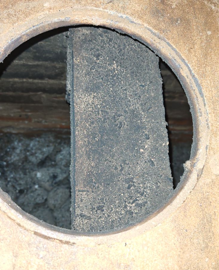

Хочу рассказать о горьком опыте сотрудничества с «печником" по рекомендации — Лабаченей Геннадием. Он «делал» нам печь в августе 2025 года. Человек в общении располагает спокойной манерой общения, красиво и правильно рассказывает о правильных и нужных материалах при кладке печи, но на этом правильность, аккуратность, адекватность заканчивается.
Согласна с предыдущим пострадавшим, берется за все виды работ, на отцепись делает и….Мне повезло, я смогла вернуть уплаченные деньги за работу и частично за материалы. Огромная благодарность в этом правоохранительным органам, МЧС, администратору Печного Центра, не равнодушному соседу и печнику, оказавшемуся, кстати, у соседей.

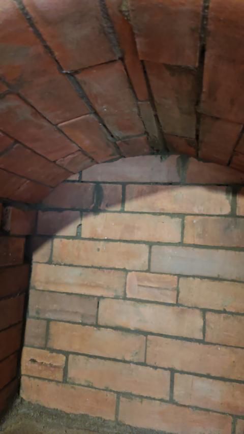

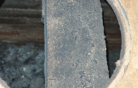

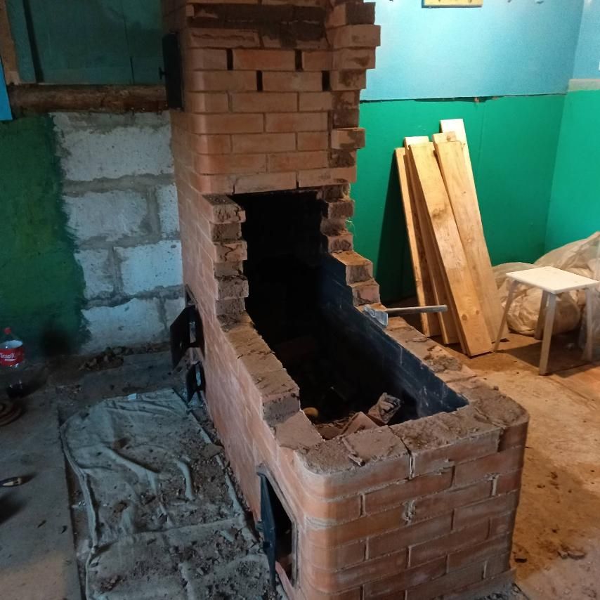

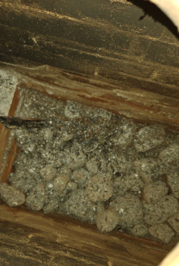

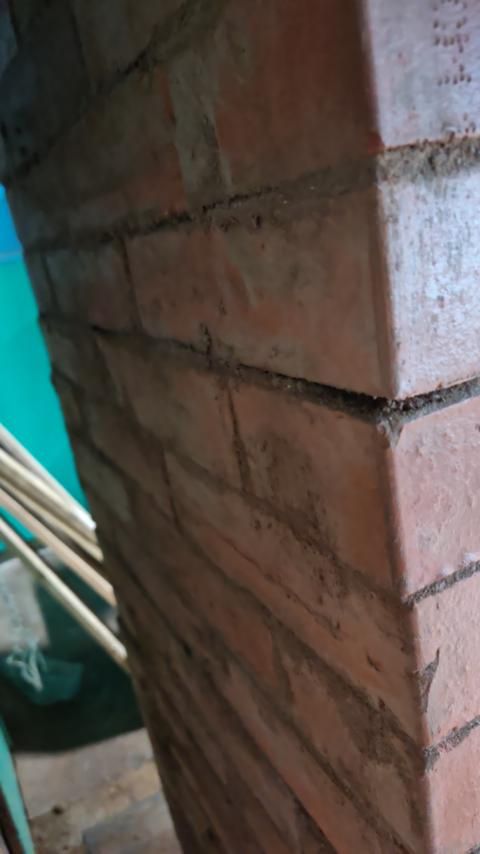

Оговаривалась отопительная печь с плитой, для обогрева кухни в деревенском доме вместо русской. По итогу: швы не замазаны ни внутри, ни снаружи, кирпич с трещинами, сколами, с задирами при обрезке положен на лицевую часть, есть кирпичи втопленные, есть выпуклые, нет никакой геометрии ни по горизонтали, ни по вертикали, швы у дверок топки и прочистные не заделаны, сквозные в топку, залазит палец, дымоход бы не отстоял зиму. Сами кирпичи после того как печь сложили не отмыты от раствора, а прям как были в цементе покрыты грунтовкой. Плита… Сделана на высоте примерно 120 см или выше, внутри набросано камней как в банной печи на каменке, он пояснил для лучшего обогрева, под кругами в плите какой-то кирпич, чугунок уже не поставишь, огонь из топки не достает до плиты и выведен напрямую в дымоход. Печь затопили при печнике, печь от двух охапок дров не нагрела и стакан воды, дымила, пояснил, что это не от того, что швы не замазаны и виден огонь, а от того, что плита с кругами, а не цельнолитая.

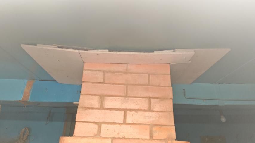

Пожарной разборки/распушки на дымоходе вместе соприкосновения с потолком сказал делать не нужно, я поставил стекломагнезит…Поставил- это порезал на кусочки 4 больших листа.
Когда мы высказывали свои претензии по поводу вида, функционала печи, Геннадий сказал: Вы не сказали, что вам нужна ровная печь и печь должна обогревать.
Вместо тысячи слов я размещу фото «красавицы», «украшения» кухни.
