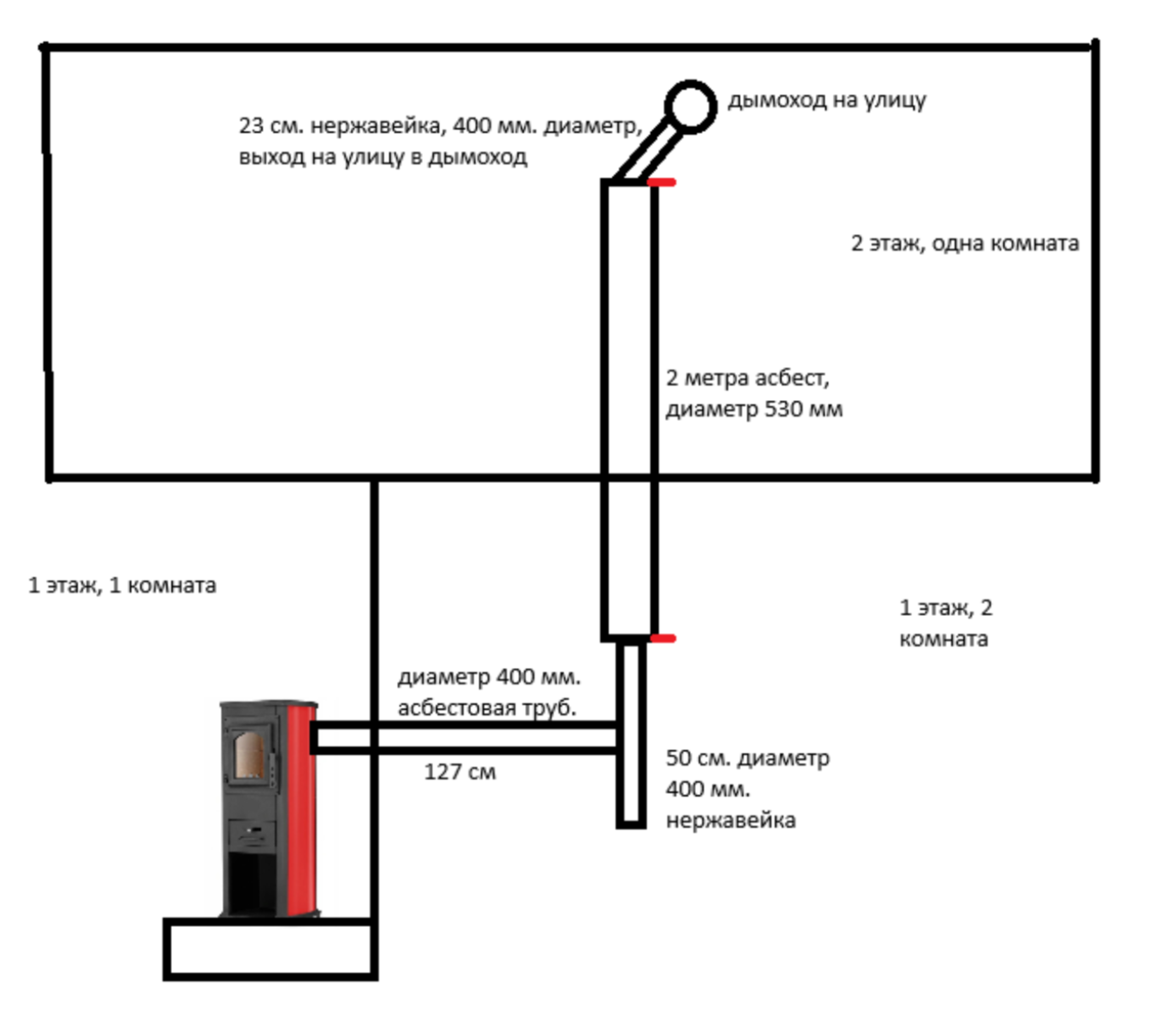

Всем привет! Подскажите пожалуйста в такой ситуации.
Есть чугунная печь на даче Blist Ekonomik Lux 7kW с вот такой схемой расположения.

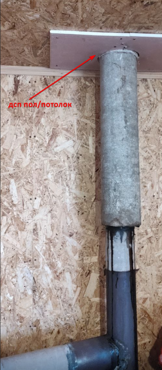

Минус в том, что эта асбестовая труба, которая проходит (1,5 метра) через второй этаж слишком толстостенная и отдает мало тепла…
Вот думаю, как эфективней улучшить теплоотдачу.
Варианты:
1) Заменить толстостенную асбестовую трубу на нержавейку. Минусы: труба будет слишком горачая, пол/потолок через который она проходит — деревянные (дсп), как бы не загорелось.
2) На ту часть толстостенной трубы, которая идет через 2 этаж — поставить заграждение с сетки, чтобы между трубой изаграждением было 10 см. и засыпать каким то темплоемким банным камнем… чтобы больше забирать тепла от трубы. Сомнительно, труба не сможет дать много тепла камням, так как и сама не сильно горачая (если прямо сильно топить печь, то градусов 50-65).

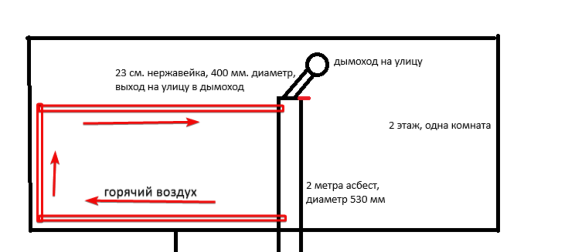

3) в толстостенной трубе на втором этаже в верхней и нижней части сделать отверстия, вставить трубу небольшим диаметром и пустить вдоль пола, потом вверх под потолок и замкнуть. То есть дополнительный отвод тепла. Вроде как интересный вариант, но непонятно с какойго материала эту трубу делать, каким диаметром, и не будет ли она быстро закапчиваться.
