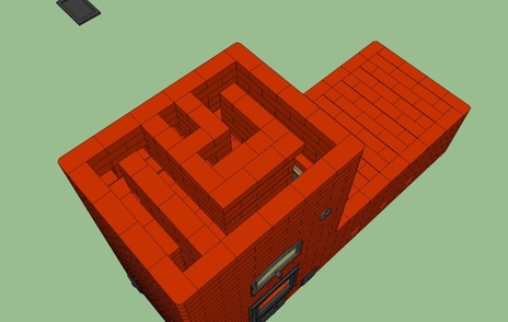

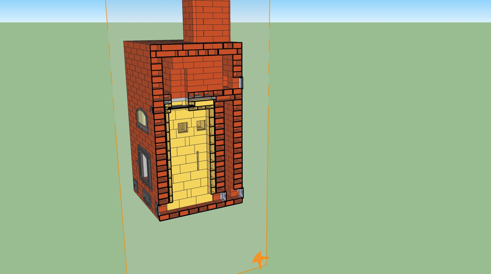

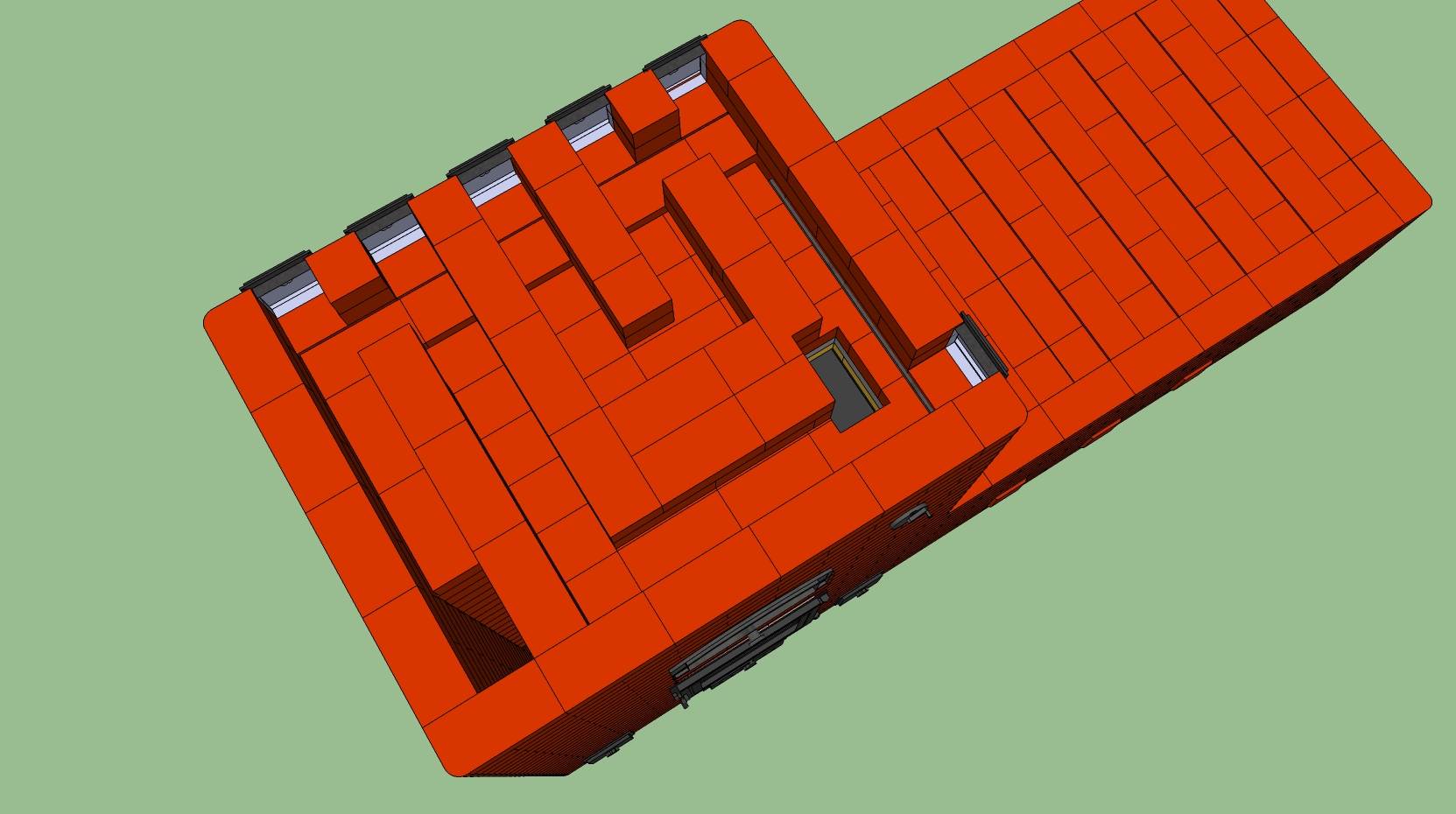

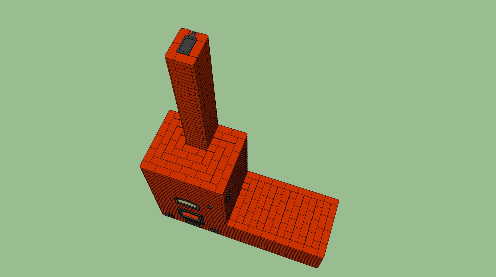

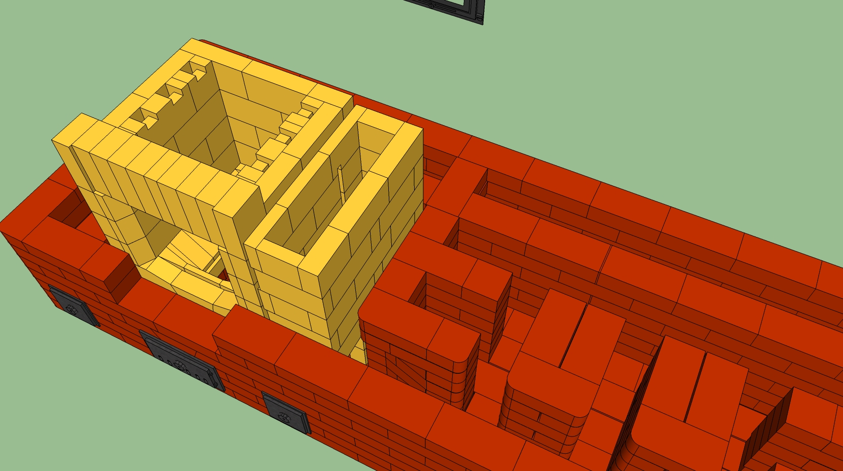

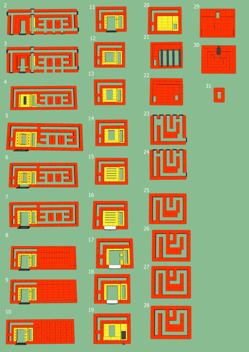

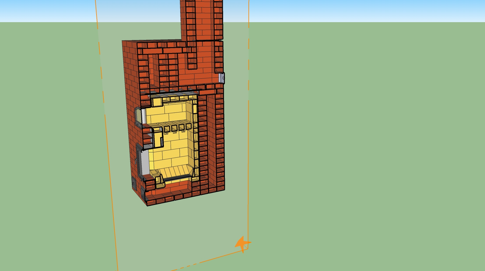

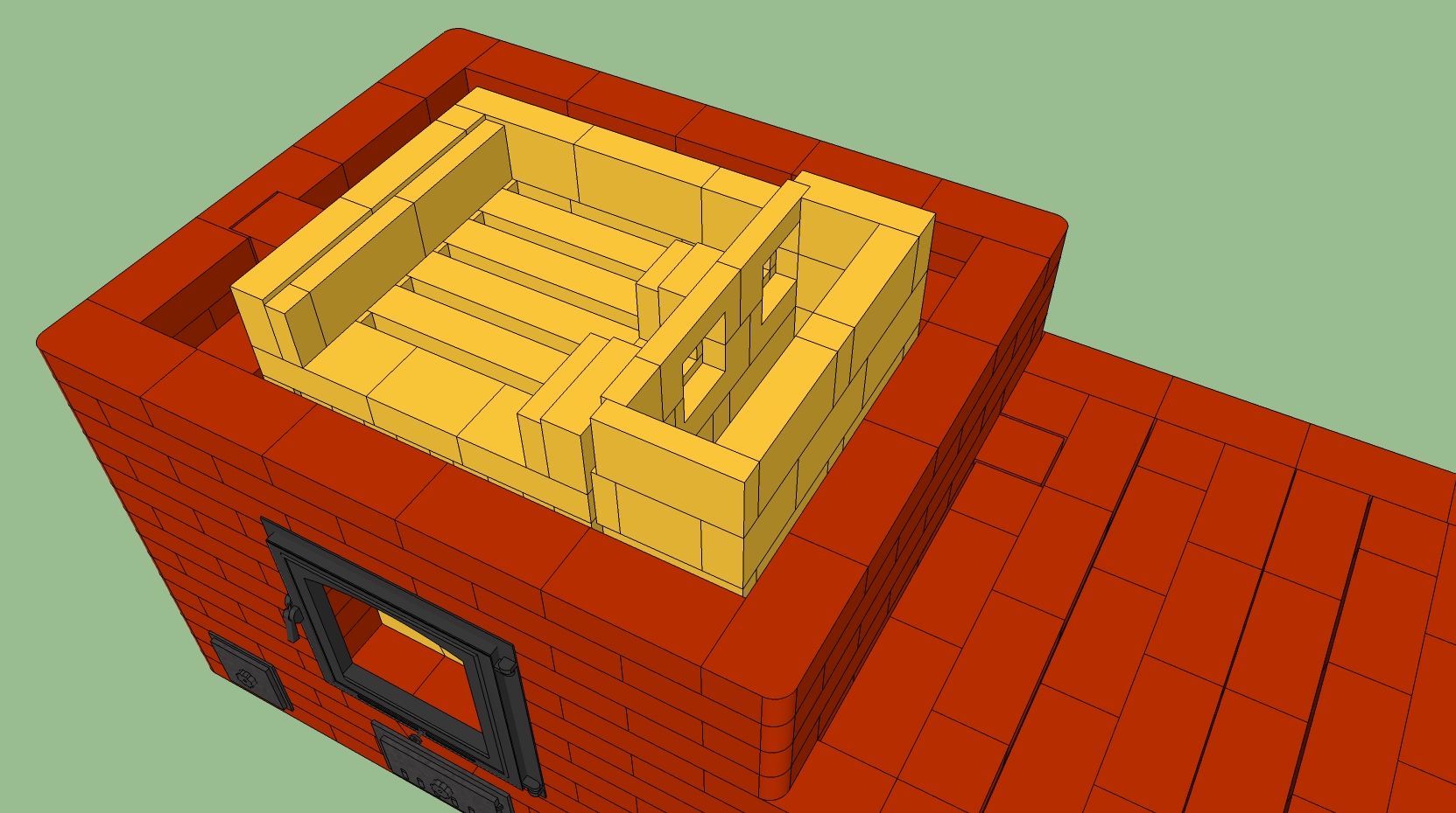

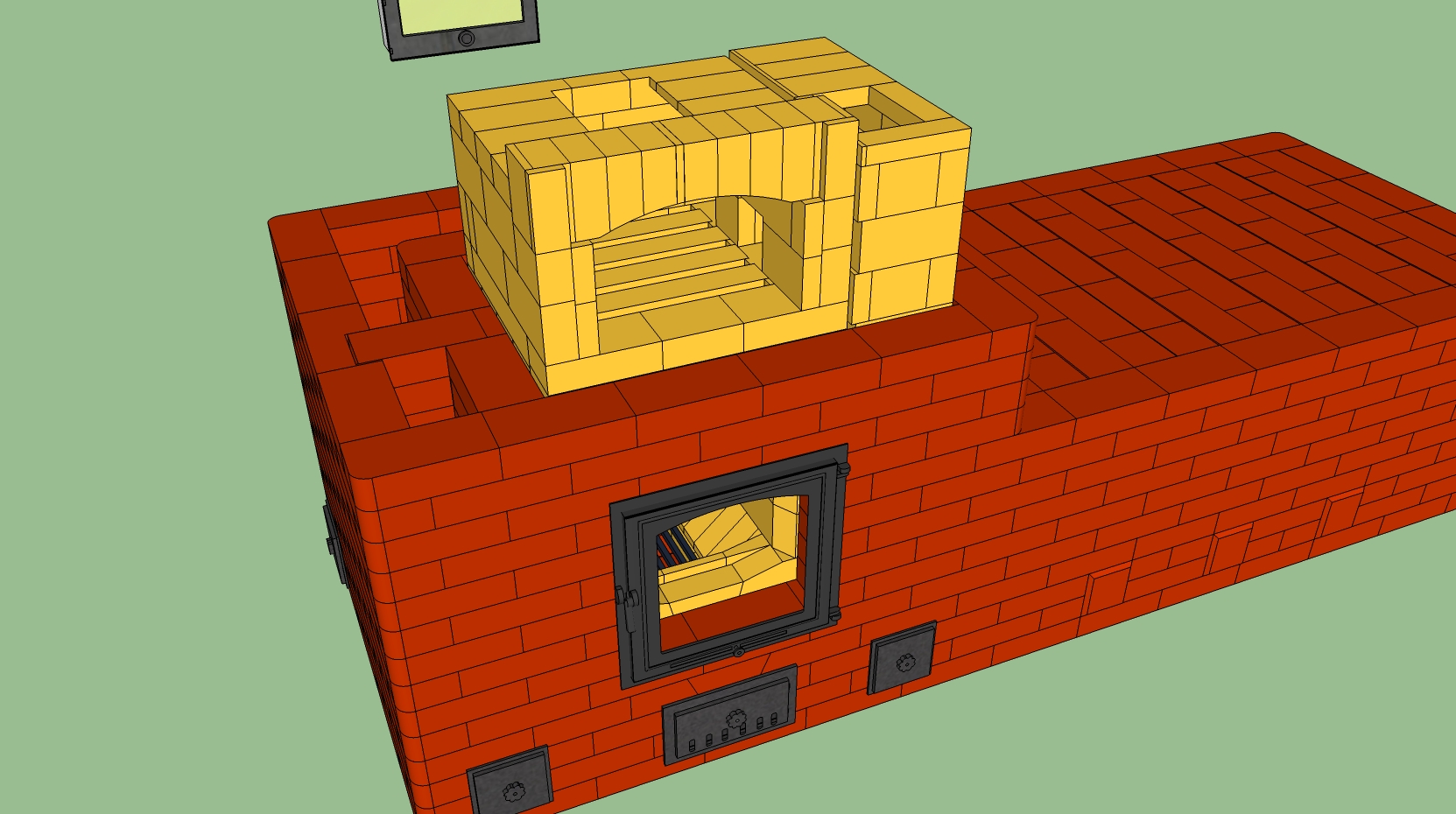

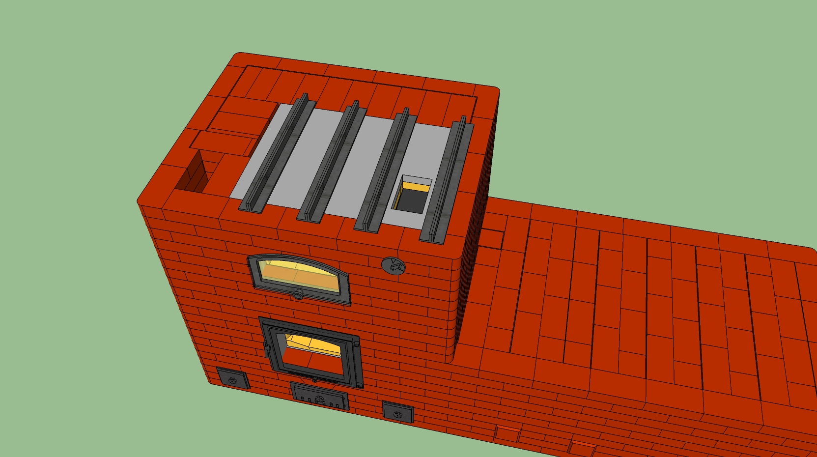

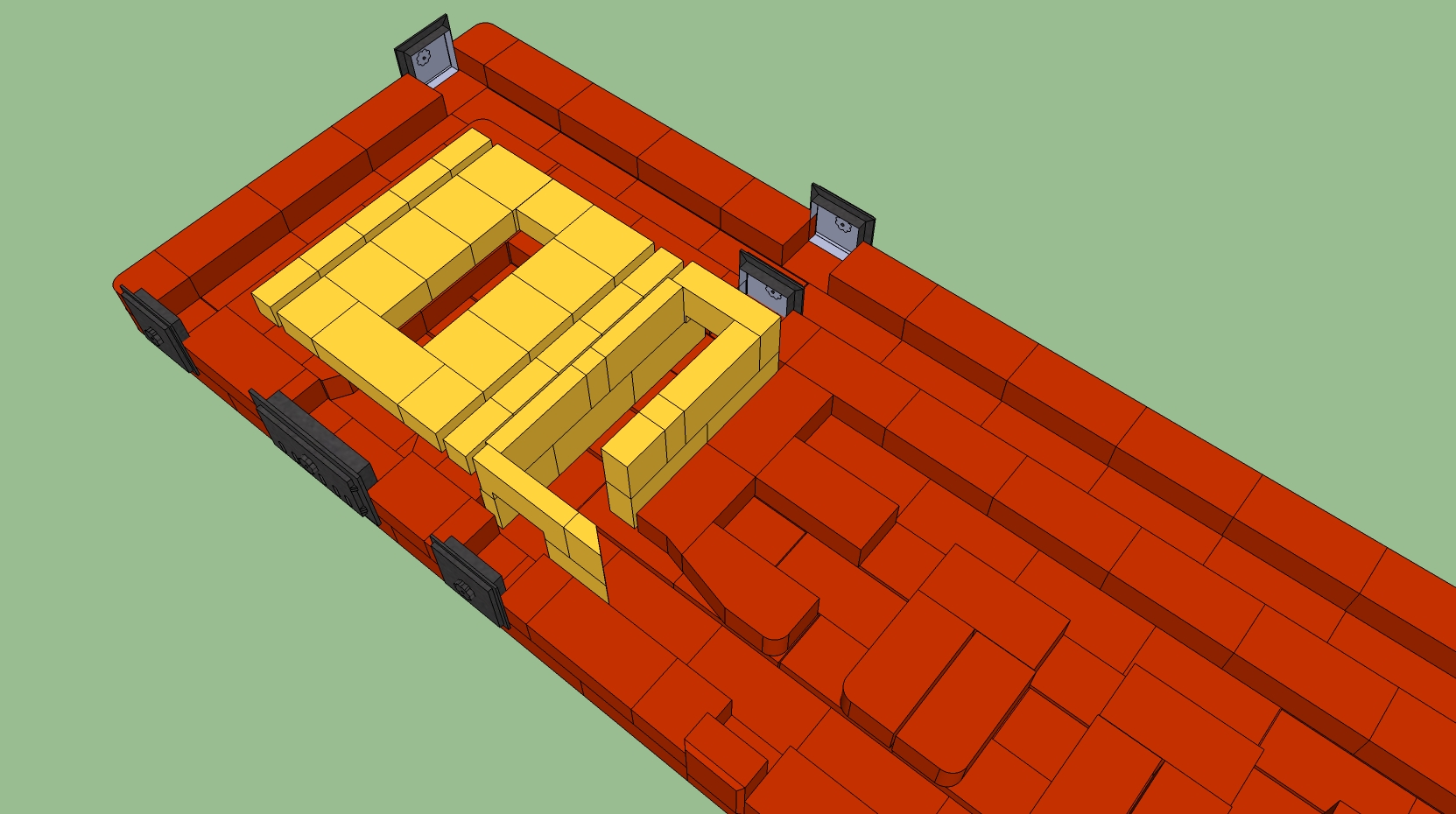

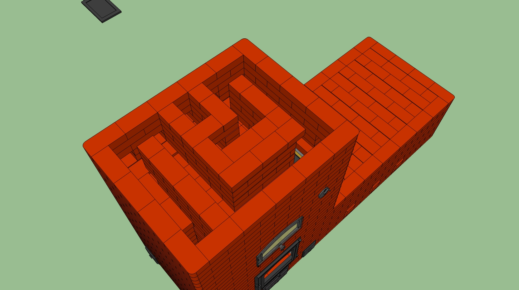

Здравствуйте! Строю свой дом и стараюсь все делать сам! Чтоб не было обиды на строителей, да и самому приятно вложить душу в дело. Вопрос у меня к вам! Посмотрите на мои возможные ошибки — покритикуйте! Поучите! https://youtu.be/MdEABWmMeHY
Буду рад здоровой критике! Все же это первая печь! ПС есть проект для скетчапа, могу выслать.
