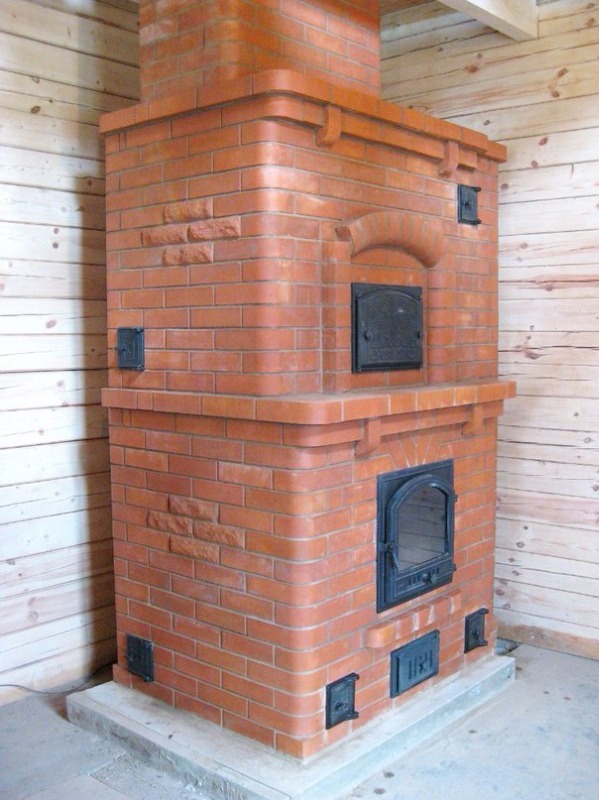

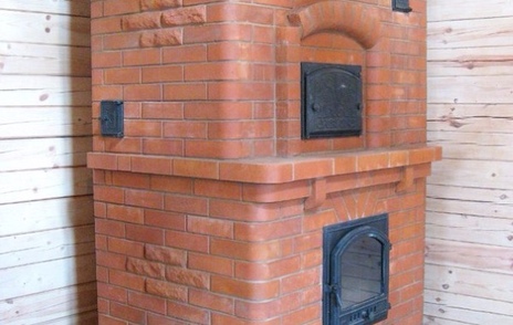

Долго думал в какую тему написать, в банные печи или в эту, ну решил что в эту. Вопрос у меня такой, достраиваю дом, в подвале хочу сделать баньку, поставить туда банную печь, а на первом этоже хочу сделать печь для отопления. В этом деле я в обще ничего не понимаю, поэтому хотелось бы получить развернутый ответ, от начала, какой кирпичь нужен, какую банную печь лучше поставить, какую отопительную печь посоветуете, можно ли сделать так, что бы труба от банной печи переходила в отопительную печь и уже там уходило в одну общую трубу?
Печник печкин 10 апреля 2017, 15:34
Павел вопрос очень размытый. Если дом имеет бетонные перекрытия, то я бы сделал портал под металлическую банную печь, который будет являться подпоркой этого перекрытия. Дымоход от банной можно сделать кирпичным или стальным(сэндвич). Он будет идти рядом с отопительной печью и войдет в нее сверху или прямо в трубу выше задвижки(банная имеет свою задвижку) На прикрепленной фото как раз такая отопительная печь, справа к ней примыкает кирпичная труба из бани снизу. Поэтому печь не симметричная получилась. А наверху еще отопитель. Канал от банной может быть 14*14 или 25*14 в зависимости от мощности.

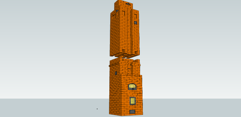

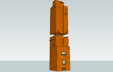

Здравствуйте! Кто-нибудь ложил такую двухэтажную?
Николай Кузьмич 23 декабря 2017, 13:27
У Вас на чертеже представлена двуярусная печь, а не двухэтажная.На первом этаже печь-камин с духовкой и нижним прогревом. Если на 2-ом этаже печь будет иметь топку, она сможет отапливать помещение и называться двухэтажной. Хотя, если не отапливать помещение на 1-ом этаже, а через регулирующий шибер подавать газы напрямую на второй этаж, то может быть и не надо топки на втором этаже. Похожие проекты существуют с 1800 года.В каждом двухэтажном здании имелись похожие печи.
Дмитрий 31 декабря 2017, 17:24
Спасибо за ответ. Это проект печи в СкетчАпе с форума stovemaster. Мне в скором времени потребуется подобная печь (с топкой только на первом и с хлебной камерой) с размерами в плане 4х4 кирпича (и на первом, и на втором этаже). А большинство проектов лишь с небольшим щитком на втором.
Скорее всего буду ложить сам (так как денег на печника не хватит), но хотел узнать отзывы (да и посмотреть) на конкретную эту рабочую печь.
Кстати, а почему вы её назвали каминопечью? Топка-то небольшая.
Николай Кузьмич 28 сентября 2018, 18:59
Это конструктивно так называется, потому, что основной канал печи, как и у камина один и находится внутри, газы при горении подымаются вверх, а затем разделяются на два канала опускаются вниз, ниже уровня колосниковой решётки, затем идут опять вверх.Шиберами можно регулировать отопление печи обогревательной на втором этаже.
Николай Кузьмич 28 сентября 2018, 19:01
Данная двухъярусная печь очень теплоёмкая и инертная. Учтите это.

Дмитрий 01 ноября 2018, 10:57
Дмитрий 01 ноября 2018, 11:05
Печь отопительная ОИК ХК4-3 двухэтажная
или ХК 4-3-3
проект в Скетч-Ап
