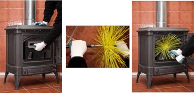

Сейчас существуют специальные химические средства для удаления сажи. При горении они вступают в реакцию с частицами сажи, ослабевая и разрушая её структуру. Такие очистители сажи, «полена — трубочисты» рекомендуют даже производители труб из нержавейки. Но ими бесполезно чистить изгибы и горизонтальные участки дымовых каналов, засоренных зольными отложениями. Например печку с горизонтальными колодцами кроме как механическим способом, никак не почистишь. Поэтому при строительстве печек надо предусматривать прочистные дверки, через которые в начале отопительного сезона вычищают сажные накопления. Обычно берётся старый веник просовывается через проём прочистной дверки и чистятся внутренние стенки дымовых каналов. Затем сажа которая упала на дно колодцев выгребается кочергой, совком, кельмой в ведёрко. Можно купить современную щётку для чистки дымоходных труб. Она жёстче веника и не ломается. К ней есть телескопическая ручка которая легко изгибается по неровностям дымоходной трубы. Такая щётка очень хорошо подходит для чистки каминной трубы. Её длина (шесть метров ) позволяет проводить чистку дымохода находясь в нижней части и до самого окончания дымохода.

Вот фото подобных щеток
