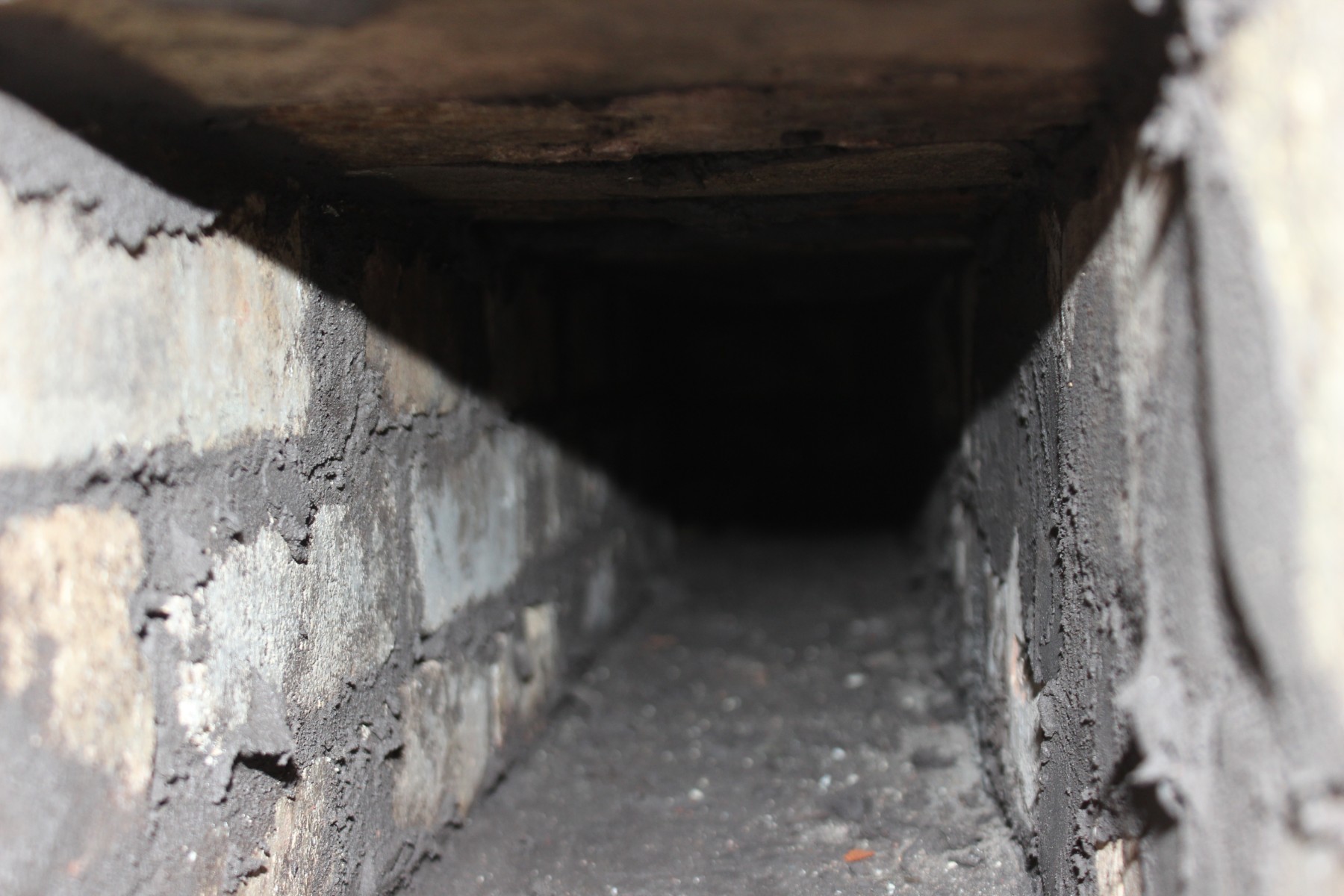

Ирина 23 декабря 2018 в 21:30

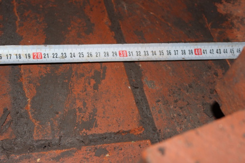

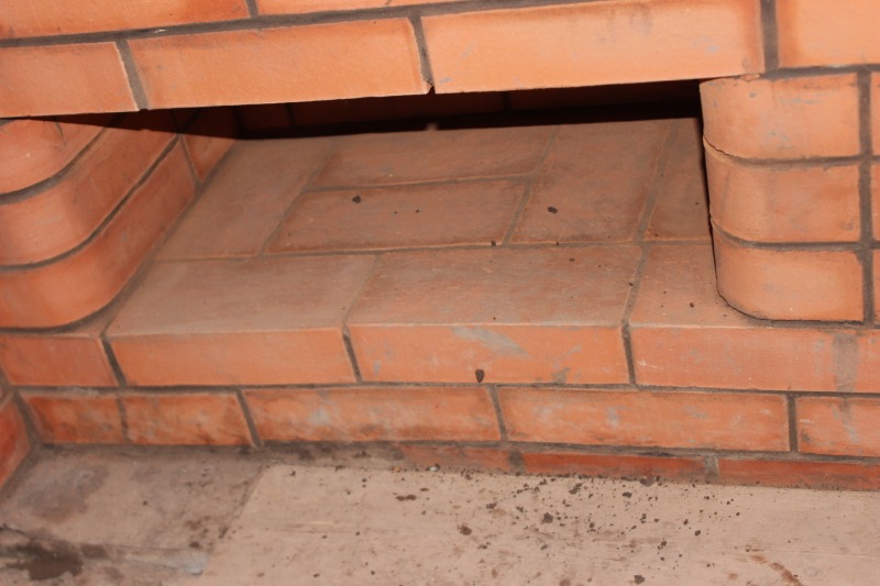

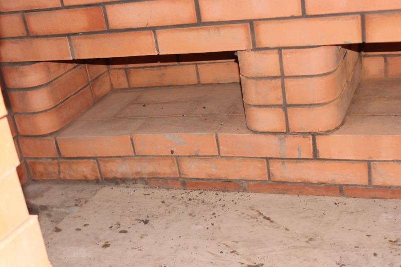

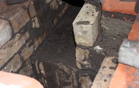

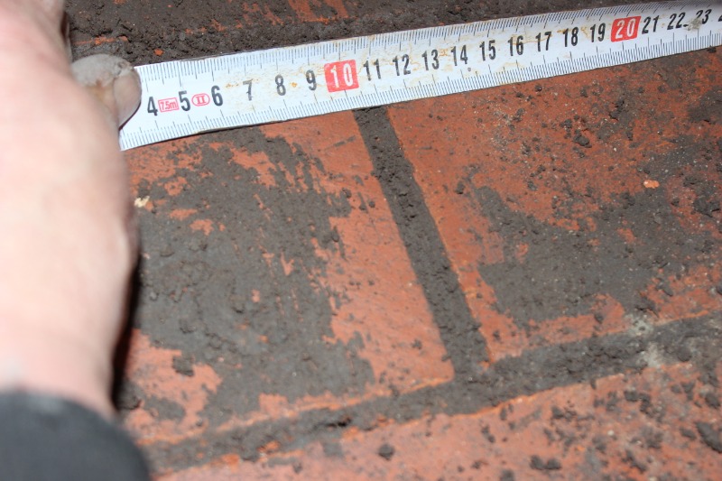

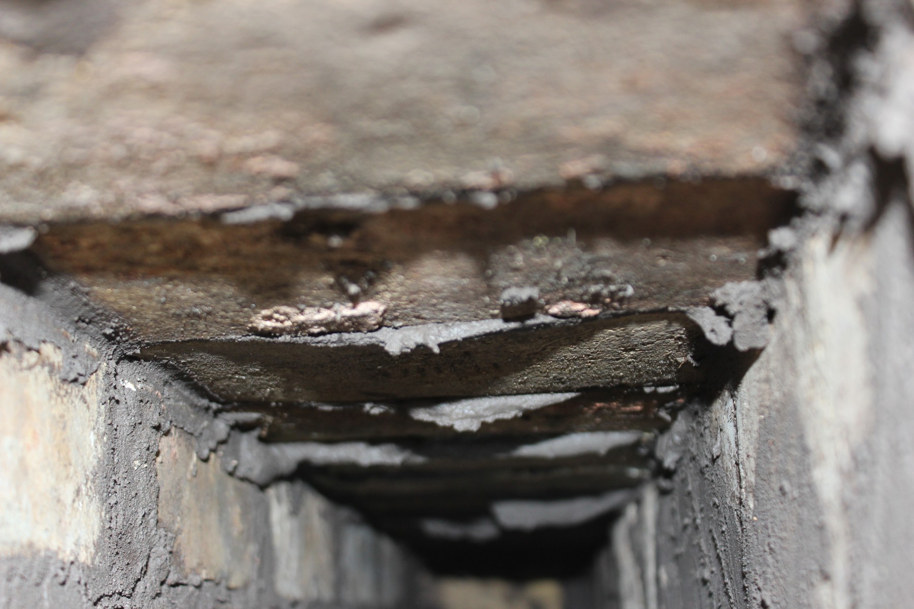

печник ложил печь с лежанкой… это дымовой канал от топки, швы между кирпичами толщиной 1- 2 см

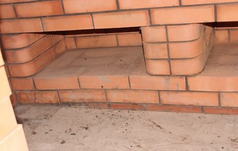

Ирина 23 декабря 2018, 21:32

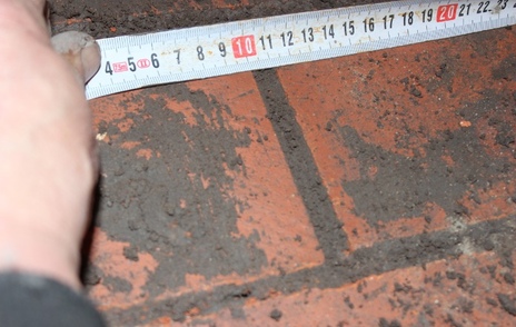

это верх лежанки… швы 1-1,5 см

сама печь завалена ((((
Ирина 23 декабря 2018, 21:34

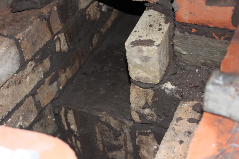

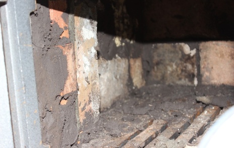

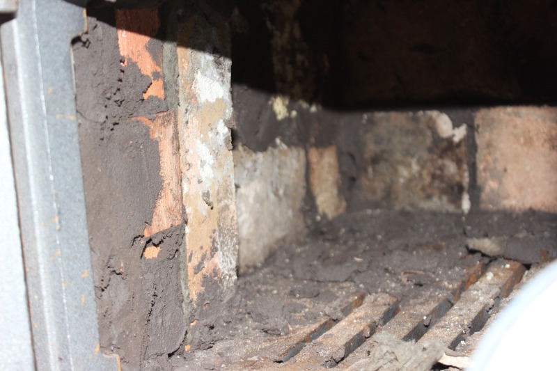

Ирина 23 декабря 2018, 21:35
из топки в дымоход

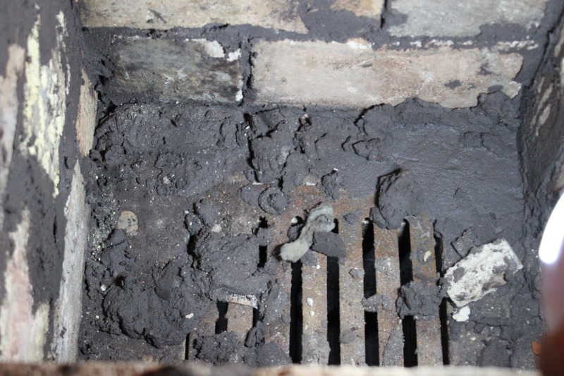

Ирина 23 декабря 2018, 21:36
сама топка

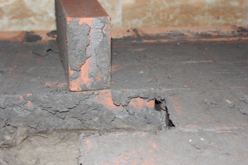

Ирина 23 декабря 2018, 21:38
верх лежанки ( чистовая отделка )

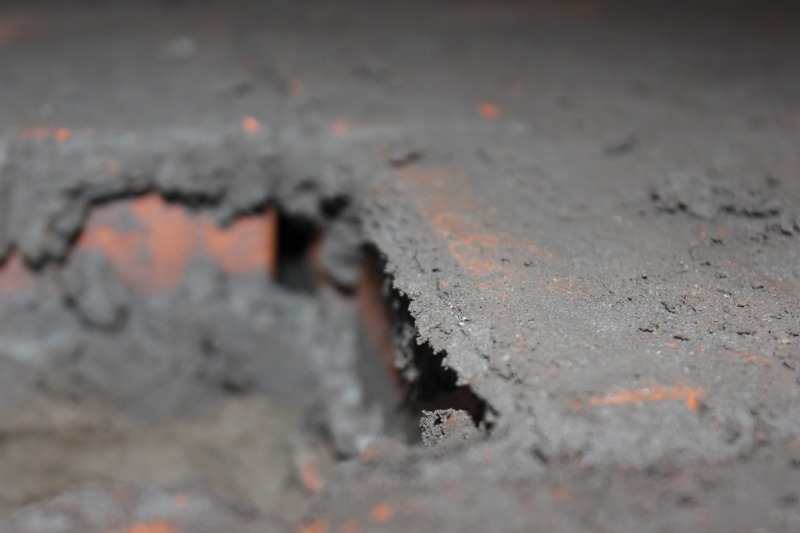

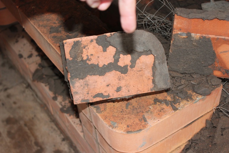

Ирина 23 декабря 2018, 21:39
заполнение швов… пустоты везде

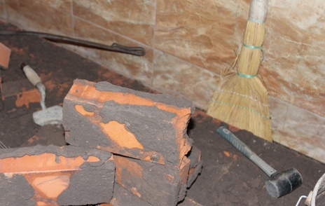

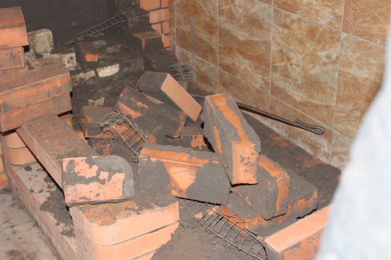

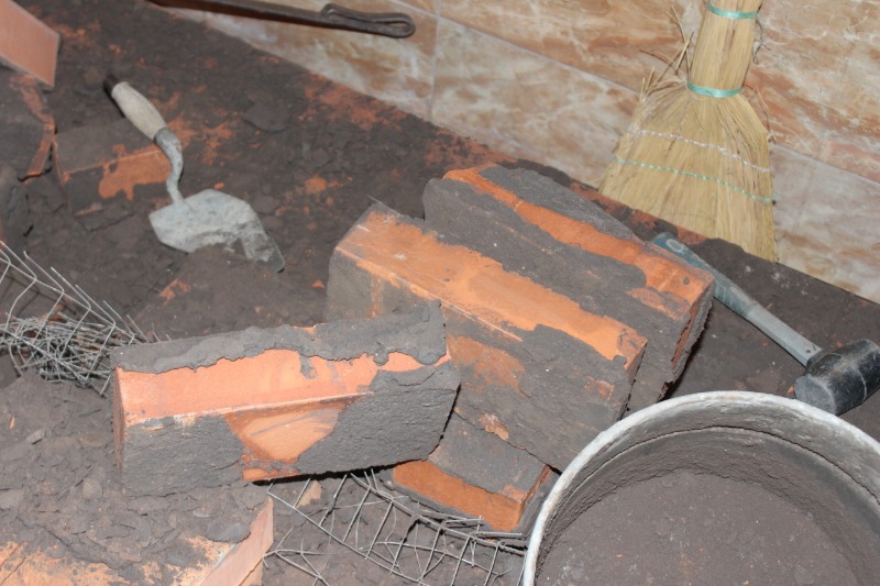

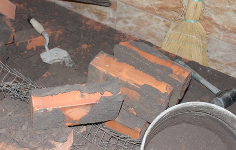

Ирина 24 декабря 2018, 15:30
разбираем печь, сделанную ,, мастером -печником,,

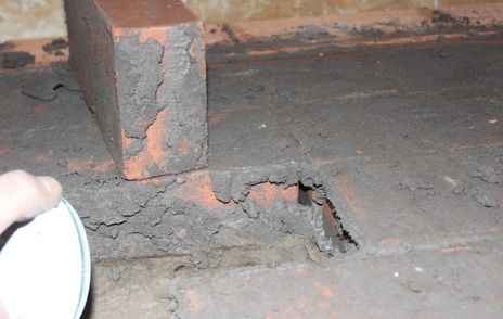

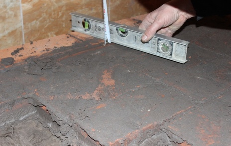

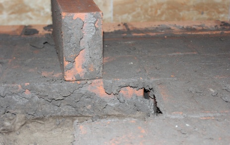

Ирина 24 декабря 2018, 15:31
вот швы

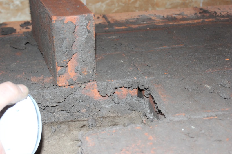

Ирина 24 декабря 2018, 15:32
все пусто

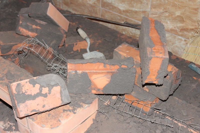

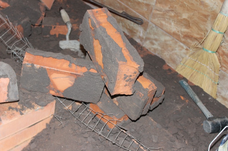

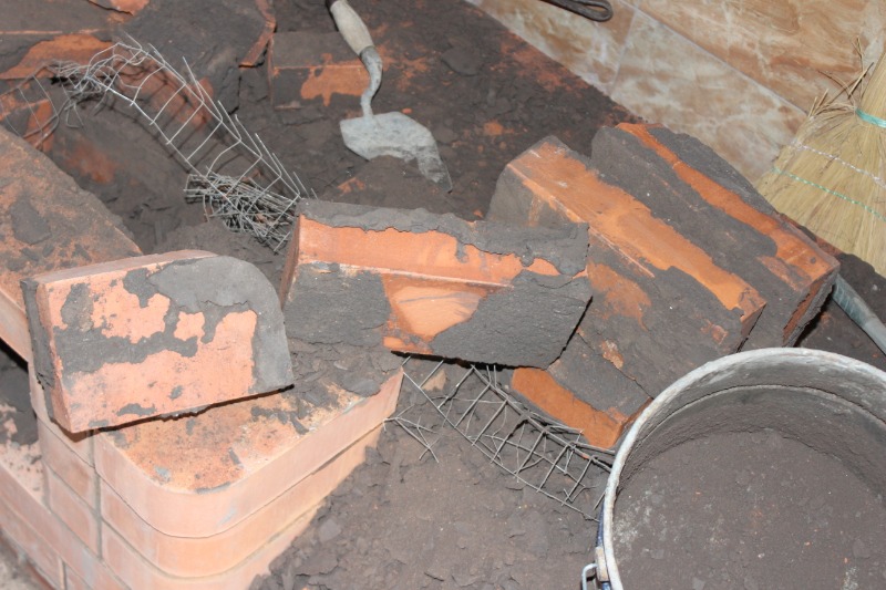

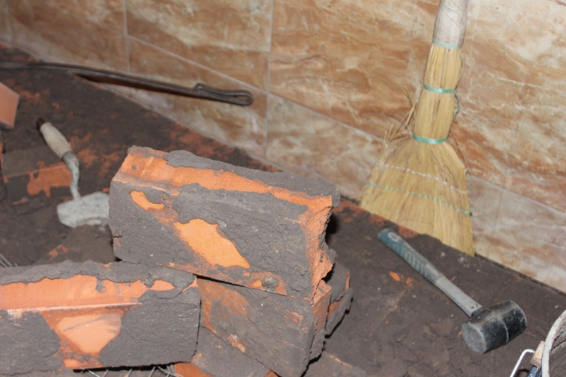

Ирина 24 декабря 2018, 15:34
вот так подрезаны кирпичи…
Ирина 24 декабря 2018, 15:37
круги для болгарки -5 штук и большой круг для большой болгарки я покупала, он их экспроприиировал себе

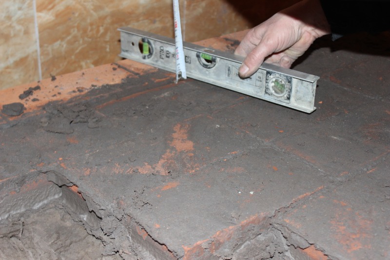

Ирина 25 декабря 2018, 12:49
разобрали печку… ФУНДАМЕНТА НЕТ под печку вообще!!! мы в шоке…
Ирина 25 декабря 2018, 13:10
сделала видео ,, фундамента ,,-почему то не могу загрузить… кому интересно -пишите в личку… фунамента нет вообще… подкапываем и убираем чернозем руками… залита площадка 3-4 см по перимерту и все!
