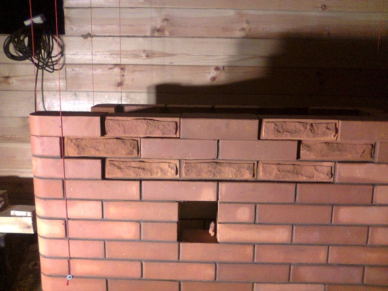

некоторые элементы отделки
Печник печкин 10 апреля 2017, 16:00
Респект Misha! Я такого нигде не видел (тот что на фото справа). Это не просто битый кирпич, а видимо подрезанный по периметру, битый и затем зашлифованный. Оригинально.

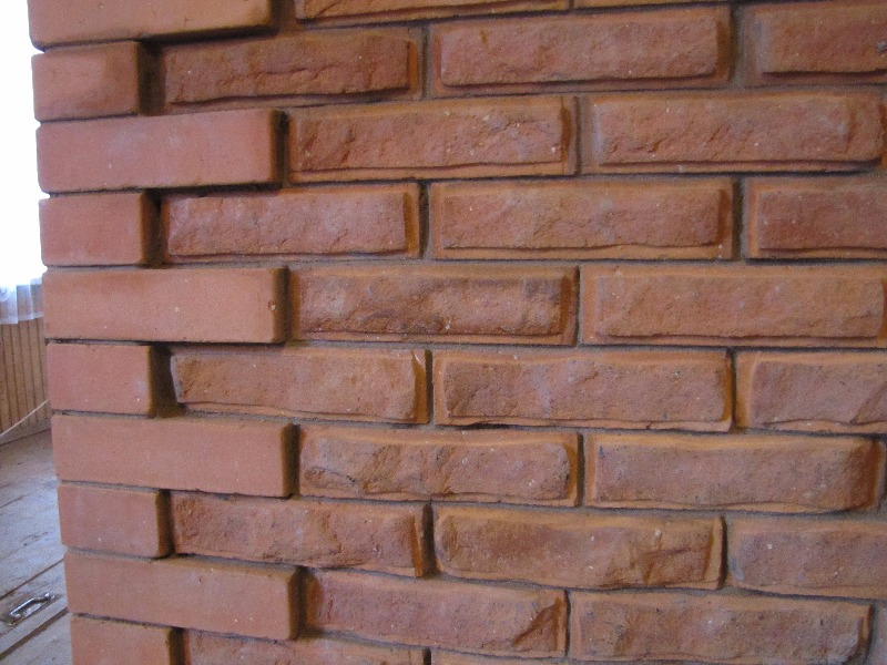

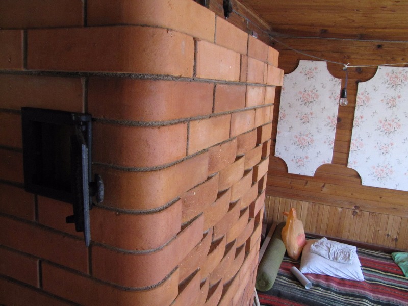

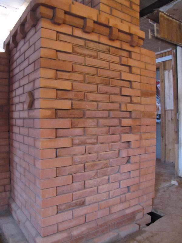

Михаил Горелько 10 апреля 2017, 16:11
реализовано
Алексей 10 апреля 2017, 16:11
Красиво! Я видел на картинках в интернете различные закругленые формы из кирпича. Это сами печники делают или покупается где-то?
Михаил Горелько 10 апреля 2017, 16:12
когда как: можно купить, но геометрия страдает. можно сделать — это удорожает конструкцию.
Алексей 10 апреля 2017, 16:13
Да красиво, слов нет. И умение мастера налицо. Но у меня такой вопрос, если делать елементы вручную, то глянцевая поверхность будет нарушена и это может приобрести кустарный вид? Нефабричный? Или тут есть секреты?
Михаил Горелько 10 апреля 2017, 16:13
есть
