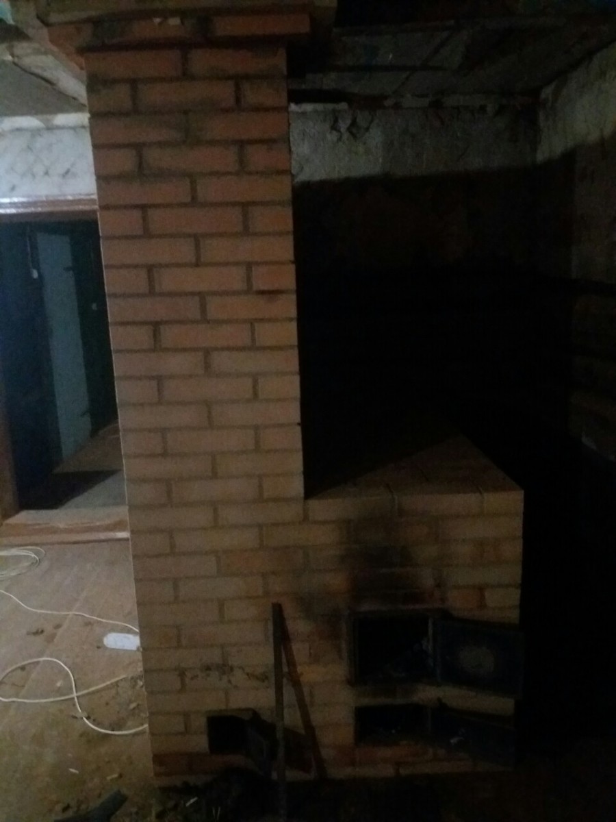

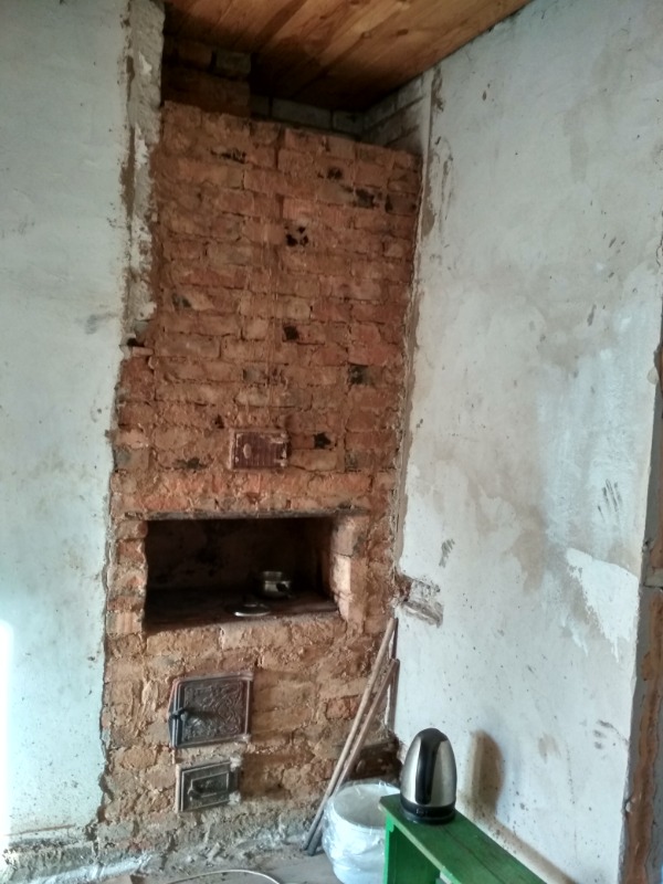

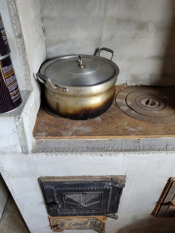

Добрый день, форумчане!
Прошу помощи печника на форуме…

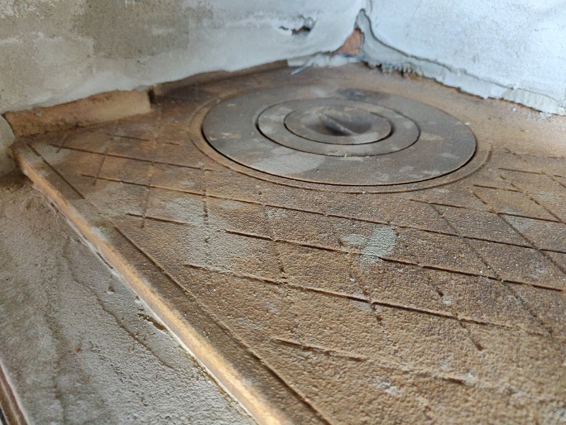

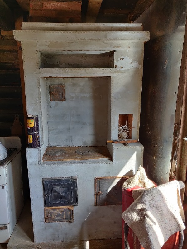

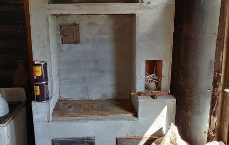

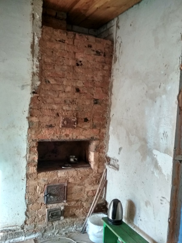

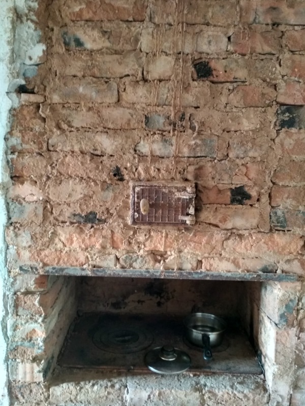

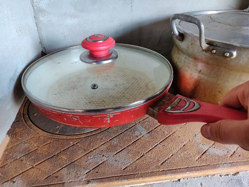

печником была выложена печь по рисунку, который ему предоставили, основные элементы были выдержаны, претензий нет. Но есть претензия к расположению варочной плиты (см. фото) — она слишком утоплена в тело печки.
Отсюда два вопроса:
1. Правильно ли была смонтирована плита и какие отступы должны были быть соблюдены от стенок ниши?
2. Можно ли исправить не разбираю всю печь или нужно заново перекладывать?

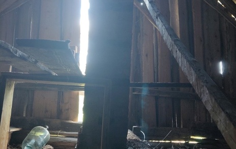

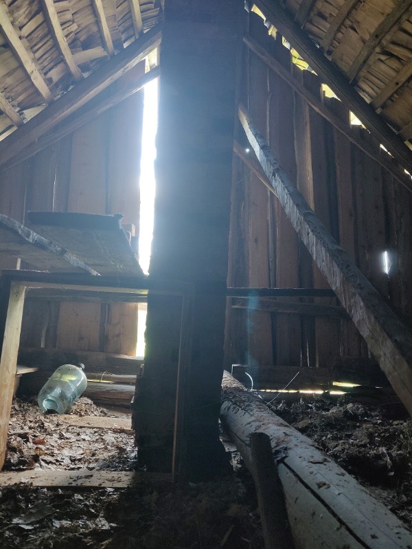

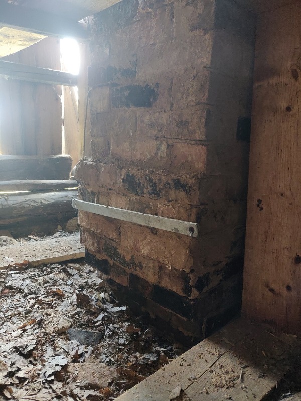

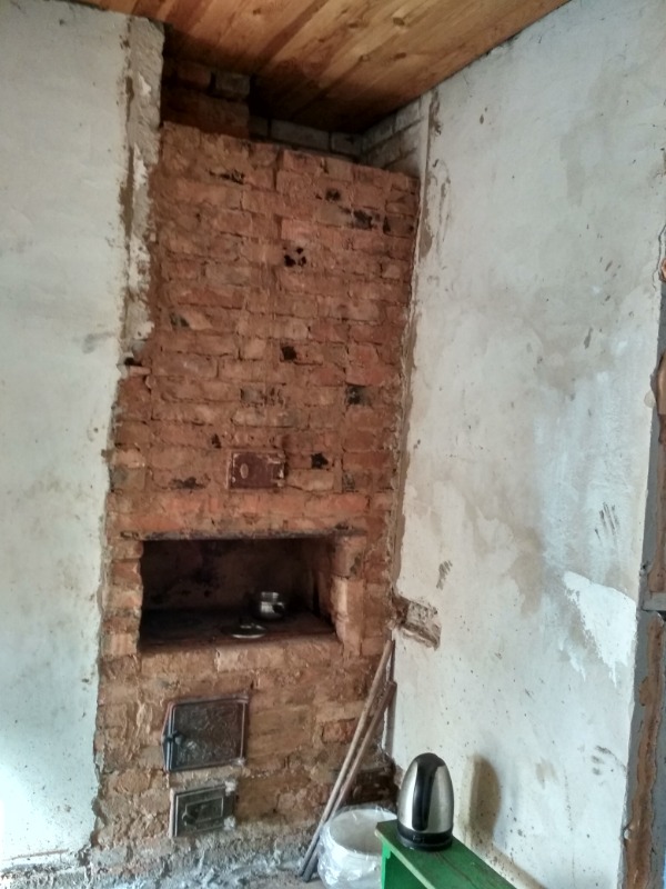

Также есть вопрос по кладке дымохода на чердаке (см. фото), на сколько это правильно и долговечно?
Максим 08 апреля 2020, 11:37
фото
дымоход
Николай Кузьмич 10 апреля 2020, 09:19
Версий дымления очень много.Надо всё смотреть на месте, что бы выявить причину(причины) дымления.
Николай Кузьмич 10 апреля 2020, 09:27

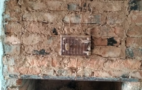

По фото можно единственно сказать, что из топки пламя опускается (за перекатом-сифоном) сразу вниз. Прочистная дверка об этом говорит. И при растопке нужно обязательно удалять воздушную пробку (например прожиганием газеты, газовой горелки...) для того, что бы печь заработала.
Фокин Иван Александрович 10 апреля 2020, 22:41
Послушайте Николая Кузьмича, прогрейте дымоход. Бывает такое, вроде пошло гореть, а потом тухнет. Просто газы успевают остыть. Это самое простое.
Ну а 7 последовательно, если они не в группах или не обьеденены, это маразм.
Бейте прогагары или в будущем разберете трубу.
