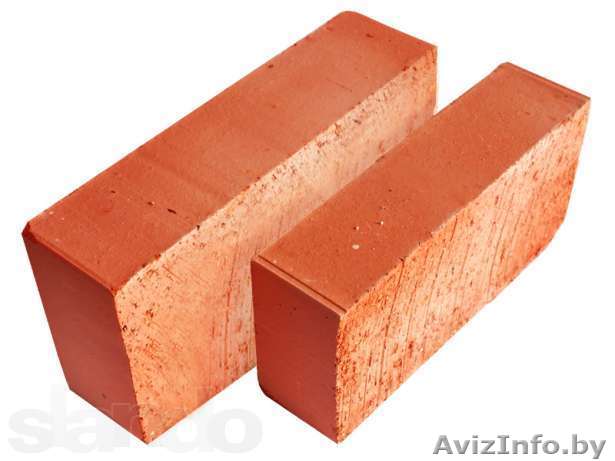

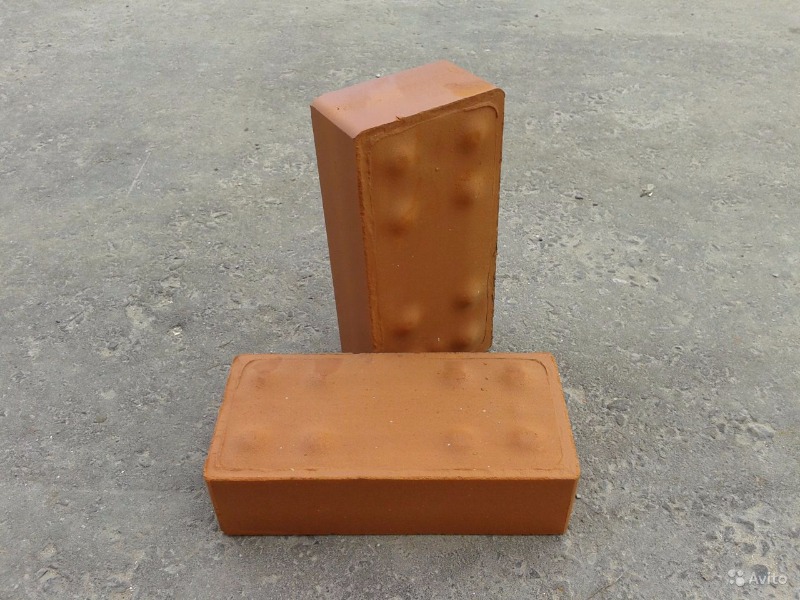

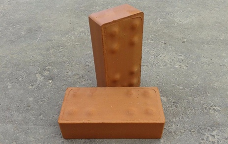

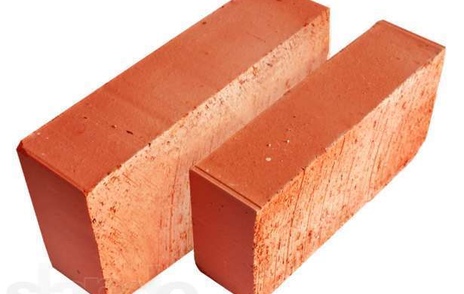

Итак начнем с Витебского печного кирпича, как наиболее популярного в народе. Представляет собой полнотелый керамический кирпич однородного цвета с относительно хорошей геометрией и внешним видом. Изделия из такого кирпича получаются аккуратными, с ровными швами. Закругленный кирпич отличается от прямоугольного размерами и обладает несколько худшей геометрией. Еще один недостаток, и он существенный — известковые вкрапления, иногда значительные. В таких местах глазурь часто скалывается, особенно при чистке и нагревании, поэтому нужен тщательный отбор. Выбраковка от 10 процентов и более. Соотношение цена-качество одно из наилучших. В печном деле лучше использовать продукцию 1 цеха ( тн немецкая линия). Но в Минске у разных продавцов он бывает очень разного качества. Поэтому лучший вариант — брать с завода. Если такой возможности нет, то лучше доверить выбор печнику. Лично мне известно только одно место (магазин) где качество кирпича всегда было на уровне (да и цена тоже) — магазин стройматериалов в д.Юзуфово, 20 км по Мядельской трассе. За рекламу причитается))). Если кто-то может поделиться другими проверенными точками, то будем благодарны. Есть закругленные и скошенные формы.
Кирпич керамический рядовой полнотелый одинарный СТБ 1160-99
1. Размеры 250х120х 65 мм2. Морозостойкость — 25, 35 циклов3. Водопоглощение — не менее 8 %4. Марки — 175, 200, 250, 3005. Масса изделия — 3,6 — 3,8 кг6. Удельная эффективная активность естественных радионуклидов — не более 370 Бк/кг7. Теплопроводность — 0,615 — 0,635 Вт/ (м К)

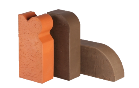

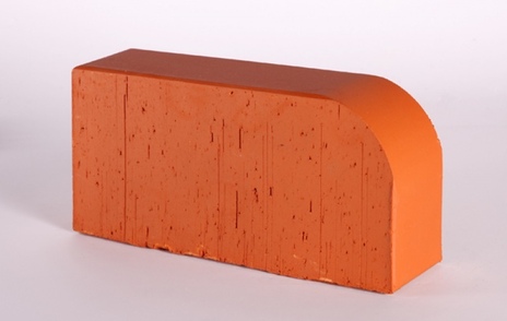

Печной кирпич ЛОДЕ (Латвия). Один из самых качественных материалов, обладающих высокими эксплуатационными характеристиками и высокими декоративными свойствами. Используется для облицовки печей и каминов, а так же кладки дымовых труб. Устойчив к атмосферным воздействиям. Подходит для уличных сооружений, например барбекю, мангалы.
Основные характеристики печного кирпичаLODE: • марка прочности кирпича (М500); • морозостойкость кирпича (более 100 циклов); • влагопоглощение до 7-14% (в зависимости от цвета кирпича). Данный полнотелый печной кирпич не предусмотрен для топки и прочих мест, где происходит соприкосновение с открытым пламенем. Кирпич выпускается красного, коричневого и бежевого цвета различных форм. Из него можно изготавливать различные декоративные элементы.
2
Stovemen10 апреля 2017, 17:22

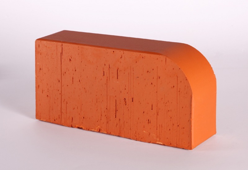

Основные характеристики печного кирпича LODE: • марка прочности кирпича (М500); • морозостойкость кирпича (более 100 циклов); • влагопоглощение до 7-14% (в зависимости от цвета кирпича). Данный полнотелый печной кирпич не предусмотрен для топки и прочих мест, где происходит соприкосновение с открытым пламенем. Кирпич выпускается красного, коричневого и бежевого цвета различных форм. Из него можно изготавливать различные декоративные элементы.

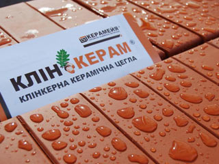

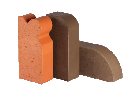

Печной кирпич КЕРАМЕЙА М350. На самом деле это клинкерный облицовочный кирпич (как и ЛОДЕ) который отлично зарекомендовал себя в печном строительстве. Выпускается на современном европейском оборудовании (от немецких и французских компаний «Ceric», «Handle» и «Lingle») из качественной Украинской глины. По параметрам он сравним с кирпичом ЛОДЕ. Полнотелый кирпич Керамейа выпускается в различных формах и цветовых вариантах. Разные варианты фактуры поверхности, что позволяет его использовать в декоративных работах. На срезе ровный, без известковых вкраплений. Хорошо обрабатывается электроинструментом и колется молотком. По теплопроводности и теплоемкости — один из наилучших — приближается к кирпичу ЛОДЕ М500. Соотношение цена-качество наилучшее. Средняя стоимость на сегодня 8 тыс рублей за штуку. Из недостатков — достаточно слабо представлен на Белоруском рынке. Но если поискать в интернете, то можно найти для себя хороший вариант.
Завод: ООО «Керамейя» (Украина)
Размер, мм: 250x120x65 мм. Шт. в м²: 50
Теплопроводность, Вт/м*ч: 0,8
Предел прочности на сжатие М350 кгс/см2 Морозостойкость F150 Водопоглощение до 5% Вес кирпича 4 кг Количество шт. на поддоне 453 шт.

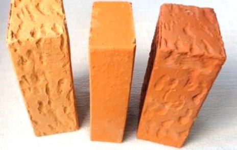

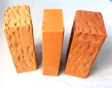

Ах да, чуть не упустил из виду такой замечательный печной кирпич выпускаемый Горынским КСМ. Кирпич печной полнотелый М200, с наружной фактурой " короед" или гладкий. Очень оригинально, по «природному» смотрятся печи из него. Такие печи хорошо смотрятся в деревянных домах, домах с интерьером в народном стиле. Цвет у него красный кирпичный или соломенно-солнечный. В народе его называют «Солнышко». Горынский печной кирпич делается на современном оборудовании из уникальной глины Полесья, юрского периода. Поэтому его качество по беларуским меркам относительно высокое. Но особенно радует цена, которая колеблется от 3 до 5 тыс бел рублей за кирпич. Кирпич печной «Солнышко», СТБ 1160-99, применяется для кладки печей, каминов, дымоходов, барбекю, при возведении цокольных этажей зданий, при кладке стен и перегородок. Цвет печного полнотелого кирпича «Солнышко» — соломенно-желтый, желто-оранжевый, красно-оранжевый. Поверхность кирпича – гладкая или «короед» Марка печного кирпича по прочности — М-100, М-125, М-150, 175, 200, морозостойкость – 75 циклов.Теплопроводность печного кирпича, Вт. — 0,615, водопоглощение – 8-10%. Удельная эффективная активность естественных радионуклидов (Аэфф), Бк/кг не более 120. Размер полнотелого печного кирпича — 250х120х65 мм. Вес одного кирпича – 4,2 кг. Количество печного одинарного полнотелого кирпича «Солнышко»на поддоне, упакованного в пленку – 300 штукРасход керамического одинарного полнотелого печного кирпича «Солнышко» при облицовке или кладке стен, печей, каминов, перегородок, с учетом растворных швов: 1 м3 кладки – 380 штук1 м2 облицовки или кладки стен и перегородок, толщиной 120 мм – 50 штук1 м2 кладки перегородок, толщиной 65 мм – 29 штук Печи и камины из полнотелого печного кирпича «Солнышко» обладают значительной массой, и отлично запасают и удерживают тепло

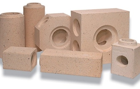

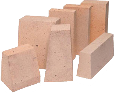

Огнеупорный кирпич. Этот строительный материал широко используется для кладки печей, каминов (как с лицевой, так и с внутренней стороны), а также бань, различных тепловых агрегатов. Он незаменим при создании сводов, порогов доменных печей и других специальных печей, где может гореть нефть, пылевидное топливо, горючие газы.
Огнеупорный кирпич делят на типы:
— шамотный кирпич;
— кварцевый кирпич;
— углеродистый кирпич;
— основной кирпич.
Один из самых распространенных типов огнеупорного кирпича — кирпич шамотный. На его изготовление идет шамот, или огнеупорная глина. Шамот (иначе каолин) обжигают при температуре 1300-1500 °С до тех пор, пока в нем совсем не останется химически связанной воды и он не потеряет пластичность.
Шамотный кирпич. Кирпич огнеупорный этого типа имеет песочный цвет и зернистую основу, благодаря которым его легко отличить от других разновидностей. Изготавливается не только в прямоугольном варианте, но также в форме трапеции, арки, клиновидные и проч.
Качественный огнеупорный кирпич можно определить по звуку. Постучав по нему, мы получим звук, как по металлу. Если слышится глухой звук, значит, изделие недообожженное. При ударе качественный кирпич огнеупорный раскалывается на целые куски, недообожженый — рассыпается на крошки.
При производстве изделие могут также передержать. Он перестает быть огнеупорным, покрывается стекловидной пленкой. Такой кирпич огнеупорный сгодится только для использования в фундаменте)
Огнеупорный кирпич способен выдерживать температуру 1400-1800°С. Изделия из него также устойчивы к воздействию химических веществ, например щелочей, извести. При маркировке кирпич огнеупорный помечается буквой Ш, когда это шамотный кирпич, а буквы А или Б означают, что при изготовлении соблюдены требования ГОСТ и изделие принадлежит определенному классу.
Stovemen10 апреля 2017, 17:32

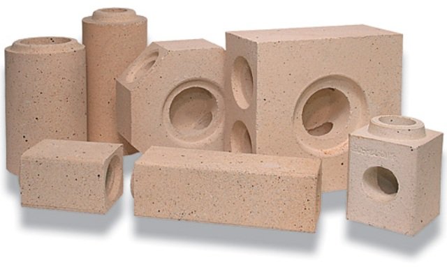

В строительстве печей и каминов чаще всего применяют шамотный кирпич. Он используется при футеровке топок, мест выхода горячих дымовых газов (хайло), дымовых труб в банных печах и каминах. Он имеет зернистую структуру и высокую плотность. По качеству бывает очень разный, поэтому к выбору нужно отнестись очень серьезно. Лучше доверить это дело печнику и не экономить. От этого зависит долговечность работы печного изделия. Бывает разных размеров и форм. Ша-8 — соответствует стандартному размеру кирпича 250*120*65. Ша -5 имеет размеры 230*114*65 мм. Шамотный кирпич кладется на специальный кладочный огнеупорный раствор — мертель, который имеет схожий с ним коэффициент температурного расширения и отделяется от остальной кладки базальтовым картоном. Так называемое температурное ядро печки. Это позволит избежать температурных трещин. Шамотный кирпич выпускаемый отечественной промышленностью имеет техническое назначение. Для обустройства топок в которых готовиться пища и хлебных камер лучше использовать шамотный кирпич европейского производства, например фирм RATH, ORTNER.

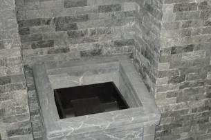

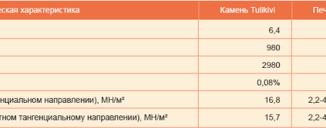

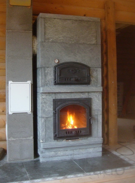

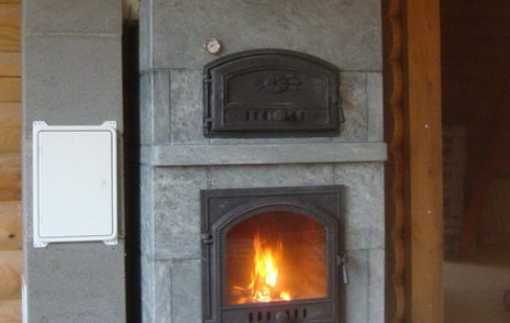

Талькомагнезитовый кирпич и плиты. В настоящее время печное дело стремительно развивается. Возникают новые направления работы, совершенствуются технологии. И всё ради одной цели — сделать отопительный агрегат, который мог бы сначала быстро нагреть холодное помещение, затем поддерживать комфортную среднесуточную температуру, и при этом был бы экономичным и недорогим. Обычно для обогрева относительно небольших площадей предлагаются два варианта: металлическая печь или печь кирпичная. Металлическая печь (или это может быть каминная вставка) быстро нагревает помещение горячим воздухом, но не аккумулирует тепло. Приходится её постоянно топить, меняя режимы горения, в течение всего времени пребывания в доме. Кирпичная печь, наоборот, полностью прогревает помещение только через 5-6 часов, но держит тепло до 12-14 часов. Чтобы как-то улучшить эксплуатационные свойства, металлические печи и каминные топки заключают в теплоаккумулирующие облицовки, а технологии строительства кирпичных печей направляют на повышение эффективности нагрева массива печи. На мой взгляд, конечная точка в этом процессе почти достигнута. Новые технологические решения и разработки могут улучшить ситуацию, но незначительно. При этом, как правило, к снижению стоимости изделия они не приводят, скорее наоборот. Всё дело в том, что в каждом случае мы упираемся в физические и теплотехнические свойства материала, из которого тепловой агрегат сделан. Если это металл, то свойства одни, если кирпич — другие. То есть, потолок в развитии определен, а все технологические изыскания — не более, чем вариации на заданную тему. Глобально изменить ситуацию может только применение принципиально другого материала. Наиболее подходящим для этой цели является природный камень талькохлорит (талькомагнезит).
Stovemen10 апреля 2017, 17:34
При одинаковых условиях печь из талькохлорита (талькомагнезита) уже через 25 минут после начала топки оказывается заметно теплее кирпичной и поддерживает своё преимущество в последующие несколько часов. Талькохлоритная печь с толстыми стенками начинает активно отдавать тепло уже через 40 минут, а печь с тонкими стенками — через 20-30 минут. Таким образом, она хоть и уступает по скорости теплоотдачи металлической печи или каминной топке, но не столь значительно, как кирпичная. При этом оказывается гораздо экономичнее по затратам топлива. И существенно превосходит кирпичную печь по теплонакоплению и теплоотдаче. Печи могут быть выполнены из талькохлорита целиком или могут иметь кирпичный сердечник в талькохлоритной (или талькомагнезитной) облицовке. В любом случае, применение талькохлорита открывает новую эпоху в строительстве печей и заставляет по-новому взглянуть на уже хорошо знакомые вещи. Ограничивает его применение лишь цена. Хочу добавить чтоиспользование талькохлоритовых плит в топке нецелесообразно, тк во-первых топка и не должна хорошо проводить и накапливать тепло (это должен делать внешний контур), во-вторых есть вероятность слоения, в-третьих высокая цена. С этой целью отлично справляется и шамотный кирпич.
Ravi10 апреля 2017, 17:35
Что-то пока никто в Беларуси мне не заказывал печки из талькохлоритного кирпича. Это все равно что сделать машину из листового золота! Только облицовка, в основном банных

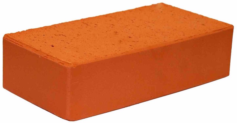

Доброго дня. Может кто-то дать отзывы о красном керам. кирпиче из Клинцы (РФ) марка М-200 проходит по характеристикам как печной для внутренних работ? Спасибо
Александр/belpo.by28 января 2018, 09:50
Неплохой кирпич, по геометрии похож на Витебский. По цвету яркий, с оранжевым отливом, краситель по всей толщине, однородный. С небольшой примесью шлака. Из недостатков, достаточно много брака в виде обжиговых трещин, вкрапления шлака, которые при нагреве могут откалывать глазурь. Те же недостатки как и у Витебского кирпича. Но смотрится ярче, сочнее. По цене процентов на 40 дороже витька
