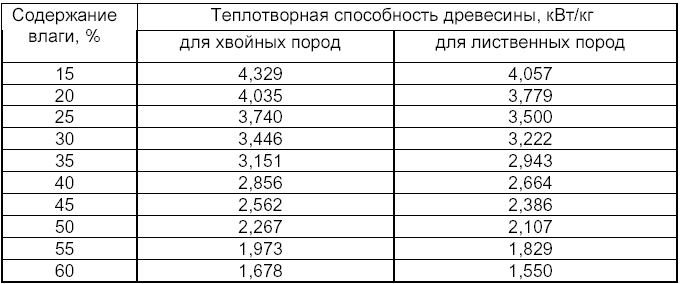

Различный виды древесины отличаются разной теплопроизводительностью. Теплопроизводительность древесины – качество и отопительная способность – зависит от твердости, влажности и от способности древесины распадаться на раскаленные угольки. Теплопроизводительность возрастает с уменьшением влажности древесины. Если вы желаете добиться подходящей влажности топлива за наиболее короткое время, мы можем предложить вам проверенный способ ее хранения. — Топливо необходимо уложить на солнечном и хорошо проветриваемом месте
— Древесину укладывают на высоте не менее 20 см от земли на сухую поверхность
— Идеальный вариант складирования – крест-накрест – в этом случае дрова будут сохнуть значительно быстрее
— По окончании летнего сезона укройте древесину от дождя (щитом, брезентом)
При соблюдении этих условий в течение года такой сушки можно достичь уровня влажности ниже 25%.
Вот таблица зависимости теплотворной способности дров от их влажности
