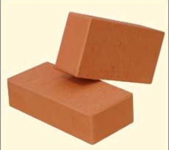

Нормативного документа, определяющего такое понятие как «печной кирпич», не существует. Это сборное понятие, отражающее свойства, которыми должен обладать полнотелый керамический кирпич используемый при строительстве печей. Отсюда все определяет практика. По СНиПу для печей и дымовых труб должен применяться полнотелый керамический кирпич. Поэтому специалисты дают такие рекомендации. На печи и трубы идет керамический кирпич пластического формования. Суть технологии проста: смешивая глину с отощителем и водой, получают пластичную массу, которую выдавливают через фильтры, получая брусок сечением 120*250. Этот брусок разрезают специальными струнами, получая отдельный кирпич. Затем его обжигают. Суть второго способа формования — полусухого прессования, следующая: смешивают глину, отощитель и минимальное количество воды, получая смесь в виде порошка. Полученную смесь подают под пресс и путем давления в пресс-формах получают кирпич, который затем обжигают. Кирпич получается гладким и ровным со всех сторон. Такой кирпич не рекомендуется использовать для строительства печей и дымовых труб — он не держит температуры. Для этого можно провести простой опыт: взять кирпичи разных производителей и поместить в одинаковые условия в топку печи. Кирпич полусухого прессования при этом разрушается. Классический пример кирпича, полученного методом полусухого прессования является кирпич ОКЗ, г.Оболь, Беларусь.Кирпич, который рекомендуют специалисты печного дела для строительства печей и дымовых труб — это кирпич производства Лодэ (Латвия), Боровичи — простой кирпич (Россия), Витебск (Беларусь), Терка (Эстония), КлинКерам (Керамейя) Украина, Гжель (Россия).
