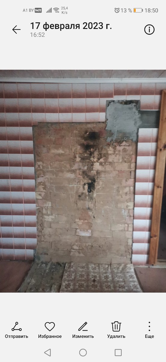

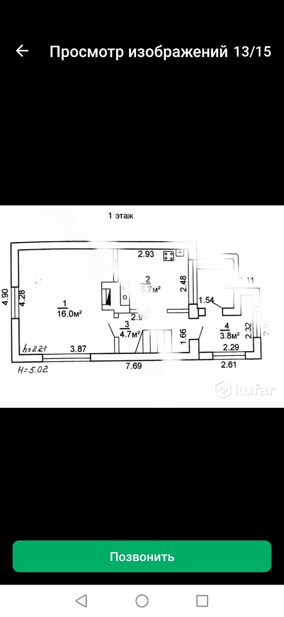

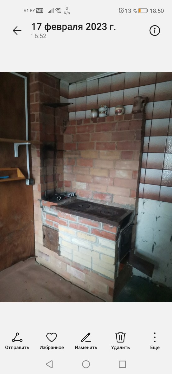

В двухэтажном кирпичном доме выложена данная печь. Печь ранее была с камином (см. План), предыдущий хозяин его разобрал, объяснив, что камин забирает много тепла на себя, при этом плохо грела основная стенка. Труба идёт через два этажа. Вопрос в прогреве основной стены, что делаем не так? В печи две люфки, хозяин объяснил, что при открытии двух люфок дым сразу попадает в трубу и сразу выбрасывается на улицу, тем самым прогоевает лишь трубу дымохода и не прогревает стену печи на первом этаже,. А при закрытой верхней и открытой нижней-дым идёт по каналам и прогоевает стену на первом этаже. Вопрос, почему при закрытии верхней люфки и открытой нижней не прогревается стена на первом этаже и идёт дым?
