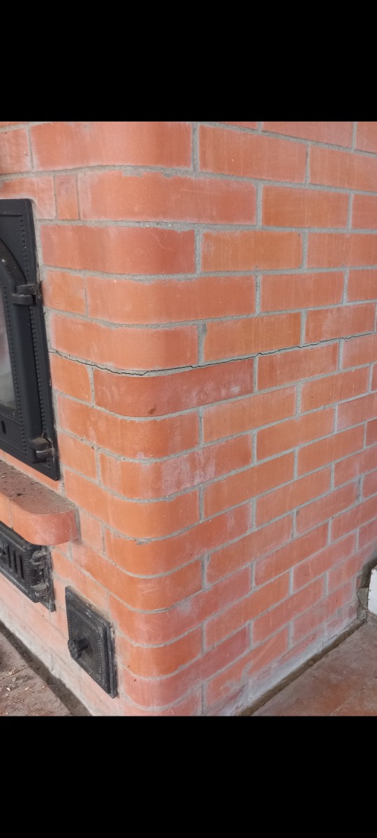

Добрый день.
Нужна ваша консультация.
Мне сделали печь-ками, но комин на крышу не вывели, так как уперлись в стропилину, хотя могли и сместить на 5см, и всё было б хорошо.Спустя 14 месяцев, в доме перекрыли крышу, и вывели комин, тяга была хорошая, пару раз полил бумагу и обрески доски.
Решил потрохи протапить дровани, посмотреть как греет, вкинул 7-9 тонких сухих полен, они ещё не догорели до конца как печь лопгула в круг по швугоризонтально, а затем появились маленькие трешены в швах и керпичах вертикально.керпич ложили на ЭкоБут
При осмотре печи, печьником, он сказал что мол я её перегрел.
Нужна консультация, так как денег много отдал за материал, а вину не кто не хочет признавать, шов при нагреве по горизонтали увеличиваеться, при остывании все становиться на свои места
